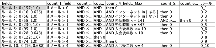

値が確定すると(i)の再構成ノードでcountのゼロを除く1から6までをフィールドに展開して「field1」を埋め込むように設定します。今回は6フィールドで固定しましたが、今後のストリームの再利用を考えると、想定される条件数のフィールドを予め準備することをお勧めします。
ルールは列に記録されて、field1は集計用のIDに変更します。(j)置換ノードで条件を「count /= 0」として置換値を「@OFFSET(field1, count)」にするとfieldが同じルール番頭になります。オフセットの使い方はTips#05Tips#06をはじめこのブログで何度も取り上げられてきました。N行上のレコードを参照し、今回はcountを受け取ってルールグループの先頭レコードを指定します。
(k)のレコード集計でルールを1行にしていきます。先ほど列に展開したフィールドを対象として、ヌルを無視し、実態のあるデータだけを拾うために「最大値」を使います。
(l)はあってもなくてもいいのですが、二重引用符を続けて「””」とすることで空白を作りヌルを置換えました。
(m)は右肩の表の青いフラグと赤いルール番号を抜き出して、アンダーバーで接続した文字列のフィールド作成です。前半の「substring( (issubstring_count(“(“,1, field1))-2,1, field1))」はfieldの文字列の「(」がどの位置にあるかを数えてその2文字前の文字を抽出しています。その後の文字列と繋ぐため「><“_”><」と表現しています。後半の「trimstart(replace( “ルール”,””, startstring(issubstring(“:”, field1)-1,field1)))」は「:」の一文字前の文字数までを先頭から抽出し、「ルール」を空白に置換えた上で先頭の空白を削除し最初の数字を拾っています。数字によって桁数が異なるので少し複雑な関数になりました。
文字列の加工はIBMの牧野さんがこちらにまとめてくださっています。
出来上がったデータをプレビューします。
