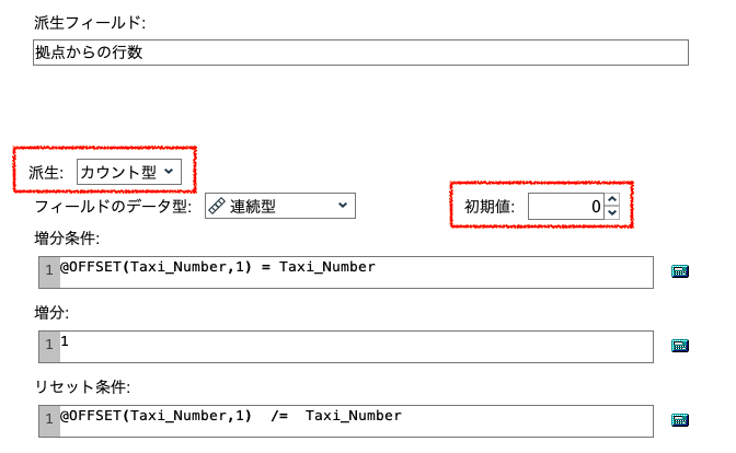

まず⑥のフィールド作成で、タクシーI D毎に通し番号を作成します。派生モードを「カウント」、初期値ゼロにします。カウントアップ条件を、例題1と同じ「@OFFSET(Taxi_Number,1) = Taxi_Number」として、リセット条件を「@OFFSET(Taxi_Number,1) /= Taxi_Number」にします。1レコード上と同じタクシーならひとつずつカウントアップし、別のタクシーに切り替わるとカウントがリセットされます。
出来上がりのテーブルは以下のとおり。4レコード目でタクシーが別I Dになるのでカウントがリセットされています。
これができると@OFFSET(Taxi_Number,拠点からの行数)を使って初期レコードと当該レコードの比較が可能になります。
