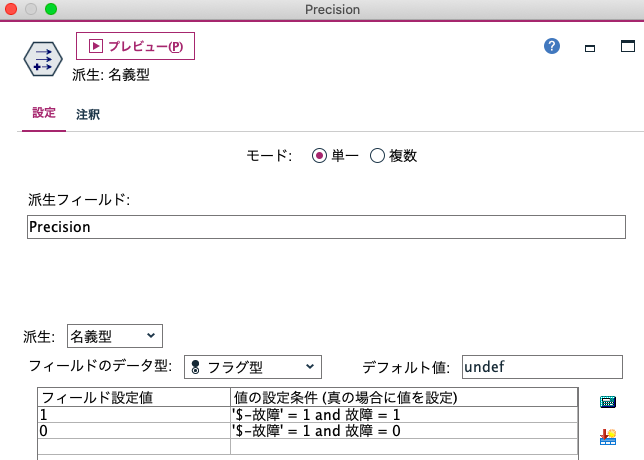

まずフィールド作成ノードPrecisionフラグ列を作ります。故障と予測($-故障=1)して実際故障(故障=1)なら1に、実際故障していない(故障=0)場合は0と定義します。故障と予測していない($-故障=0)レコードはundefを用いてヌルにします。
続いてレコード集計ノードで、先に作成したフラグの平均を取ります。キーフィールドはブランクのまま全レコードを要約します。
故障と予測しなかった列を欠損値にしたことで、分母は故障を予測したものに限定され(FP+TP)、その上で実際に故障していたTPの比率を求めPrecisionが作られました。フィールド名は適宜修正ください。
