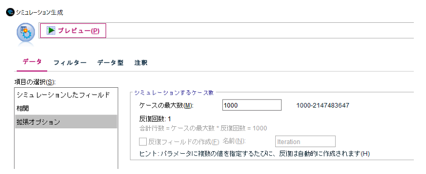

件数をデフォルトの100,000件から減らして、1000件にします。拡張オプションの「ケースの最大数」で設定します。
