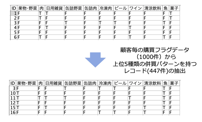

 例題2:「併買パターン上位5つのどれかに該当したレコードを抽出する」
例題1の結果、冷凍肉と缶詰野菜を併買するパターンが最多で、173件でした(例題1の表を参照)。同じように同時に購入されるパターン上位5位を見つけ、そのどれかに該当するレコードを抽出しなさい。

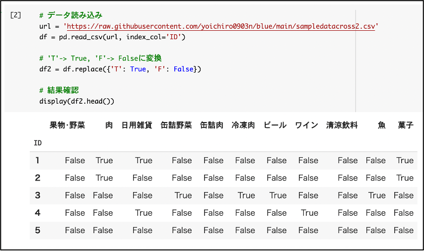

まずは、変数df に分析対象のCSVファイルを読み込みます。Python的には’T’, ‘F’のラベル値はブーリアン値 True / Falseの方がその後の処理がしやすいので、その置換をかけた結果をdf2という別変数に保存します。
今回のCSVデータでは、ID列がキー項目の意味を持ち、この項目だけ他の項目と性質が異なります。こういう場合、 CSV ファイルを読み込む段階で index_col パラメータでID列をインデックス指定すると後の処理が楽になる点が、Python的にはちょっとした小技になります。

例題2のテーマ説明のところに記載されている結果と比較して、先頭6行のID の値と、結果件数が一致しているので、正しい計算ができていることがわかります。しかし、相当複雑な実装コードになってしまったこともご理解いただけたと思います。

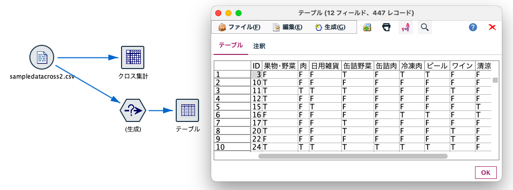

ここから先が第2ステップである「抽出結果に基づく元データの絞り込み」の実装手順です。上で得られた赤文字セルのうち、青枠のものをすべて選択して、メニューから条件抽出ノードを自動生成します。
この操作で「条件抽出ノード」が作られます。この「条件抽出ノード」こそが SPSSで条件抽出をやりやすくしている肝のノードなのです。Pythonの場合は、集計計算をすると集計結果の値のみがわかって、途中の計算過程は一切残りません。これに対して、SPSS  では計算過程はノードにより表現されています。この性質を利用することで、「この結果を得るためには、元のデータに対してどういう計算・絞り込み条件を使えばいいか」を自動的に集約したノードが、「条件抽出ノード」の意味するところだったのです。SPSSではこの機能を活用することで、簡単な操作で複雑な条件抽出が可能になります。手前味噌な発想で恐縮ですが、計算結果だけでなく計算の過程を内部的に保持してそれを別の目的に活用している点が、私の最新著作である「PyTorch &深層学習プログラミング」で説明しているPyTorchの特徴的な機能「Define by Run」に似たところがあるなと思いました。
本題に戻りましょう。条件抽出ノードさえ作ってしまえば、後の手順は簡単です。元データのノードと条件抽出ノードを接続し、更に出力確認用のテーブルノードをつなぎます。テーブルノードを実行することで、下図のように例題2の解答が得られました。
