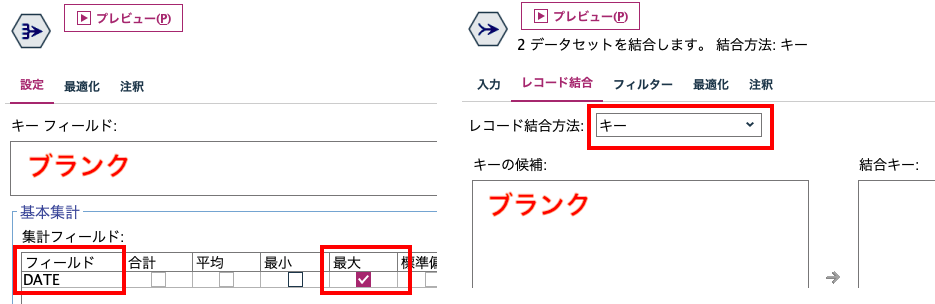

一度キーをブランクにレコード集計でDATEの最大値を求めておき、重複ノードの後に、キーをブランクで結合します。
休眠フラグの真の条件の式は次の通りです。
date_days_difference(DATE, DATE_Max)>=90
この方法はノードは増えますが、プロセスは明確になりますね。
