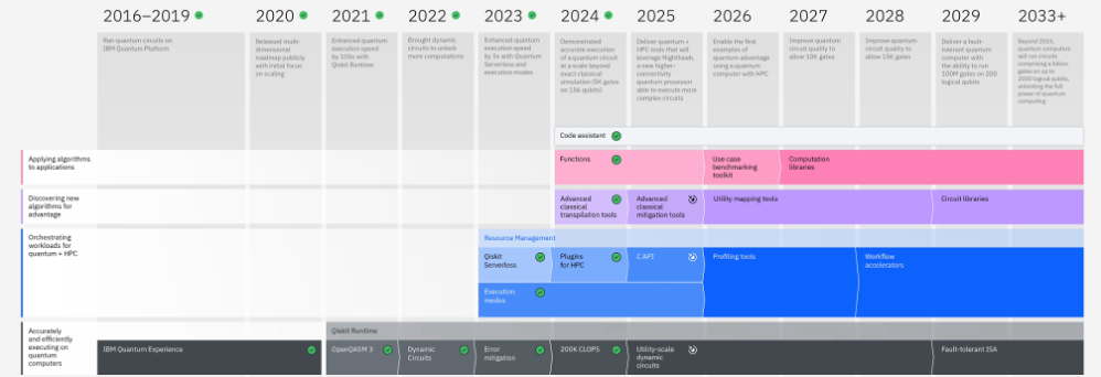

IBMは、量子コンピューターの開発に関するロードマップを公開しています(図1)。このロードマップは、2024年に更新され、2025年にも計画を前倒しする形で更新されました。最新版では、量子コンピューターとHPCとの融合、そしてFTQCに向けての明確な道筋が示されています。
図1. 2025 IBM Quantum Roadmap
現在提供されているHeron R2は、156量子ビットを搭載しており、エラー率も2量子ビットゲートで0.1%に向かっています。このプロセッサーは、量子計算の精度と信頼性を大幅に向上させる技術革新を実現しており、最大 5,000 回の2量子ビットゲートを、 エラー率を一定以下に保ちながら実行できる性能を備えています。さらに、2025年中に利用可能になるNighthawk は、2量子ビットゲートの自由度を大幅に向上させ、IBMの量子コンピューティング戦略において、FTQCを実現するための重要な次世代プロセッサーとなる予定です。

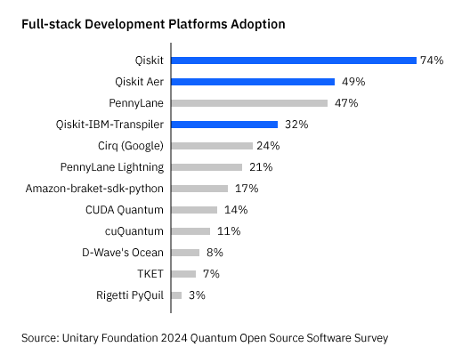

2024年のUnitary Fund Quantum Open Source Software Survey  [2]では、Qiskitは最も広く利用されているフルスタック量子開発プラットフォームの一つとして位置づけられました(図2)。1100人以上のグローバルな回答者からのデータに基づき、Qiskitはユーザー体験、開発ツールの充実度、コミュニティ の活発さにおいて高い評価を受けています。この調査は、量子オープンソース・ソフトウェアの現状を把握し、今後のエコシステムの発展に向けた指針を提供するものであり、Qiskitの進化とその影響力を改めて示す結果となりました。

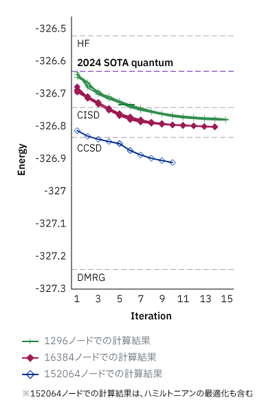

さらに2025年には、この研究が大きく進展しました。まず、量子ビットの安定性とゲート精度が向上したHeron R2プロセッサーが使用されました。加えて、量子計算とHPCによる古典計算を繰り返し連携させることで、より高精度な分子シミュレーションが可能な量子回路を構築し、従来よりも正確なエネルギー値の予測に成功しました(図5)。
