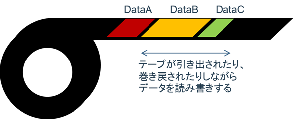

テープはシーケンシャルアクセスデバイスなので、テープ上のファイルにアクセスするときに、ファイルのブロック(書き込まれる単位)が連続して書き込まれていると読み出しも連続して読み出せますので読み出し性能が出やすいです(図)。ブロックが連続していないと、テープのシーク操作(巻き戻しや早送り)が走ってしまい、性能が出にくいです。
  • 複数のファイルを並列に1つのLTFSに書き込みしたときの挙動
複数ファイルを並列に書き込みすると、テープ上には複数のファイルがこま切れに保管される場合があります。例えばファイルA,B,Cは、テープ上でAAABBCCAABBのような配置になることもあります。こうなってしまうとテープ上で連続しないため、読み出すときに性能が低下する場合がありますので、1つのテープメディアには、1並列で書き込みをするのが良いです。
