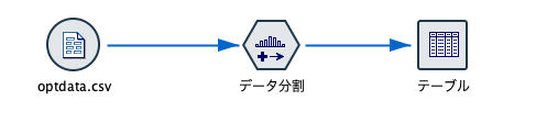

こちらが解答となるストリームです。実はTポイント・ジャパンの山本さんが1つ前のTips#17で紹介されたデータ分割ノードを再び利用します(連続の登場にびっくり)。IBM河田さんも記事の中で紹介されていますね。
データを可変長ファイルノードで読み込むときに1箇所注意をしてください。目的変数になる解約をフラグ型で固定する必要があります。データ型タブの①でフラグ型を選択し②値の読み込みボタンを押して型を確定します。
続いて、フィールド設定タブの中にあるデータ分割ノードを配置、接続したら編集します。最初に以下のように①のデータ分割手段を設定します。今回は「分位」ではなく、目的変数を与えて自動でグループ化する「最適」を用います。分割するターゲットを「期間」に指定②、最後に③目的変数を「解約」に指定します。
このままテーブル出力もできるのですが、どのように分割するのかを「ビンの値」タブの「値の読み込み」で確認します。
エントロピーを根拠に次の様に4群に分け、どの値で分割するのかブレークポイントを示しています。
プレビューすると、ちゃんとできていますね。
参考までに、棒グラフで正規化すると綺麗にグループで解約に差が出ています。グループ1はグループ4より20倍以上の解約率を持っています。説明変数としての活躍が期待できそうですね。
