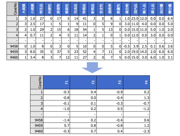

さらに、説明された分散の合計テーブルを参照すると、一番左の成分列にはフィールド数と同じ1から18までの値を示しています。そして、各成分の合計列には、成分が持つ情報量の値が算出されています。初期値にあった通り1フィールド1情報量(固有値)ということは18フィールドの全情報量は18です。第1主成分の情報量は、8.650ですので、全体の48.056%(=8.650/18*100)の情報量を持つ成分になります。モデル作成の際に、固有値1以上の成分を抽出するように設定したので、合計列の値が1以上の第4主成分までが抽出され、この4つの主成分で全体の70.659%の情報量であることがわかります。
モデルナゲットを通過させたデータ
モデルナゲットを通過したデータには、主成分スコア(主成分得点)が作成されます。
モデルナゲットにテーブルノードをリンクして実行すると、以下の主成分得点が作成されます。
4つの主成分フィールドのできあがりです。18フィールドから4フィールドに次元を削減することができました。あとは、この4つのフィールドを使って予測モデルやクラスタリングなど次のステップへと進みます。次元を削減する手法は他にも存在するのですが代表的な主成分分析での取り組み例が皆様のデータ分析のヒントになれば幸いです。
