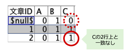

例えば3レコード目の文章ID2のCが新規文章と一致しているかどうかを考えます。赤丸実線からみた2レコード上(オフセット)のC(赤丸点線)は@OFFSET(C,2)と記述できます。既存も新規も1なら真(Ture)とし、既存1と新規0、既存0と新規1、両方0を偽(False)としたいのですがどう計算すれば良いでしょうか?加算で2でもO Kなのですが掛け算であっさり表現できます。@OFFSET(C,2)Cとすれば、どちらかに0があると結果は0になり、既存も新規も1の時だけ1になるフィールドを作ることが可能です。

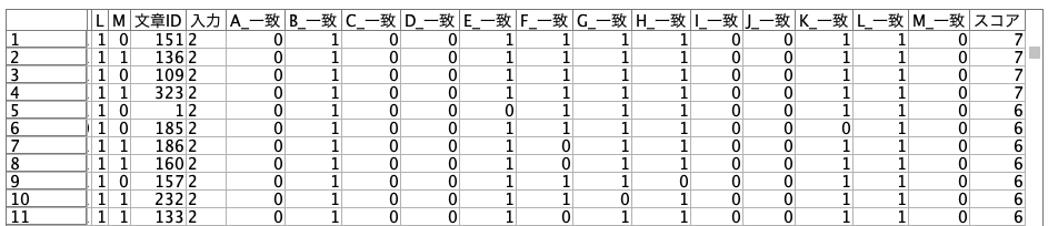

プレビューすると、対応する13フィールドが作られています。
あとはこれらの新規フィールドを③のフィールド作成ノードでカウントするだけです。派生フィールドに「スコア」と命名したら、式を設定します。カウントには推しノード#15で太宰先生が利用されたsum_nを用います。@FIELD_BETWEENでも良いのですが、今回は@FIELD_MATCHINGで対象フィールドをリストします。これで文字列「一致」を含んだ全フィールドの1をカウントすることができました。
仕上げに④のサンプリングノードで先頭レコードを排除して、既存文章のみに戻したらスコアで降順ソート(⑤)すれば完成です。
出来上がったテーブルです。スコアフィールドでソートされています。

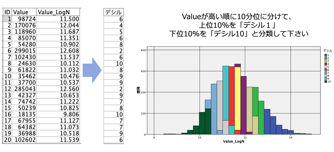

例題2:「デシル分析のために顧客の購入金額を10分位に分類する」
例題1のデータを利用します。Valueフィールドを顧客ごとの購入金額だとして上位10%から下位10%まで人数が等しくなるように10のグループ分けて下さい(10分位=デシル)。このとき最も購入金額の高い1割の顧客グループをデシル1と定義します。以下のデシルフィールドのようにIDが1の顧客はデシルが6になるように注意して下さい。入力と出力の間には2ノードが必要です(2手詰め)。
