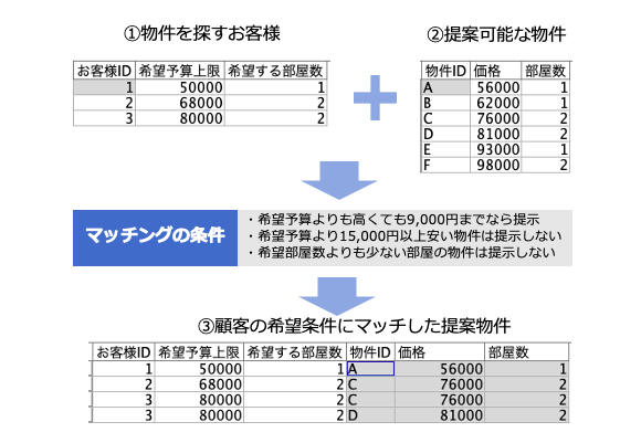

さて、私は前職リクルートライフスタイルからマッチングを生業にしていることもあり、カスタマとクライアントのマッチングを取り上げようと思います。今回は、わかりやすさを優先してお部屋を探すお客様の要望と物件情報から、条件結合する例をテーマにしようと考えています。カスタマとクライアントの両方の立場を考えて、どのようなマッチングが良いのか一緒に考えていただければ幸いです。
例題1:「お客様と物件をマッチングする」
出題は以下の通りでした。お客様①と物件②を3つの条件を満たしてマッチングします。

①でレコード結合を行う際にレコードの総当たり(NN結合)をします。
あとは②③④で3つの条件にフラグを立てると、以下のテーブルになります。
条件はそれぞれ次の通り
  • 希望予算上限 + 9000      >=       価格
  • 希望予算上限 - 15000  <=       価格
  • 希望する部屋数      <=       部屋数
この時点でテーブル出力するとこうなります。お客様3名に6つの物件を総当たりしているので18レコードあります。分かり易いように3つの条件をクリアすると赤字になるようにテーブルノードで設定しています。
  • 価格条件 = 1 and 価格条件2 = 1 and 部屋数条件 = 1
最後に⑤で先の赤文字に表示させる条件で抽出すると完成です。(フィールド順序は修正しています。)
