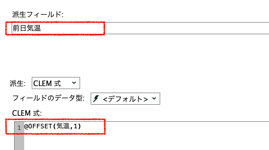

次は縦方向に計算させる方法です。もし当日を含む一般的な7日間移動平均でしたら@MEAN(気温,7)で1手詰みなのですが、前日以前のためワンクッション入れるのが③です。@OFFSETはこのTipsでも繰り返して登場していますね@OFFSET(気温,1)と記述すると1日前の気温を参照します。
あとは④でこの前日気温フィールドをターゲットに@MEANで縦方向の平均をとれば完了です。個人的にはこの方法がわかりやすく、他の特徴量を作る際にもおすすめです。
