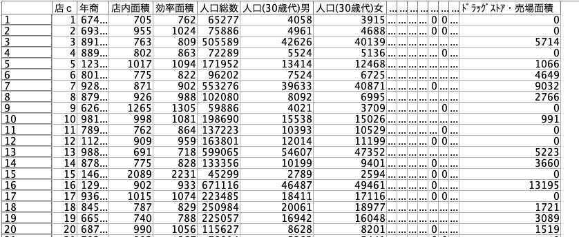

利用するデータのイメージは次の通りです。各ケースに既存ストアの年商とエリア情報が記されています。
このデータ構造なら、Modelerユーザーなら次の瞬間に年商を推測する数値予測モデルを作成、候補物件のエリア情報から年商の推測が可能でしょう。今回は、出店開発そのものではなく、このチェーンストア事業の経営者の気持ちで課題をモンテカルロシミュレーションで解決します。

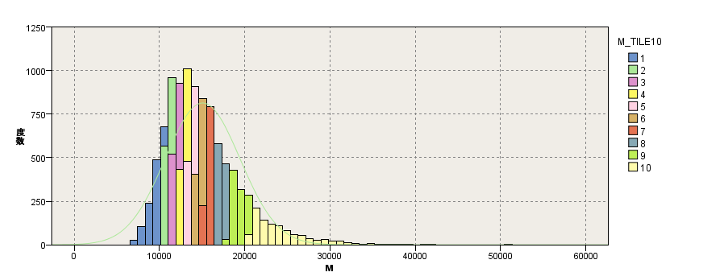

シミュレーション評価ノードを実行するとグラフが表示できます。30歳代男性の人口が、青:500、緑:20000、黄:50000の場合です。
青:500と緑:20000だと予測した年商にマイナスが見られますが、黄:50000になるとマイナスになることはなくなっています。この予測モデルでは、年商をプラスにキープするには30歳代男性の人口が50000人必要ということになります。 (くどいですが、年商がマイナス、30代男性の数500は全てフィクションです。)
