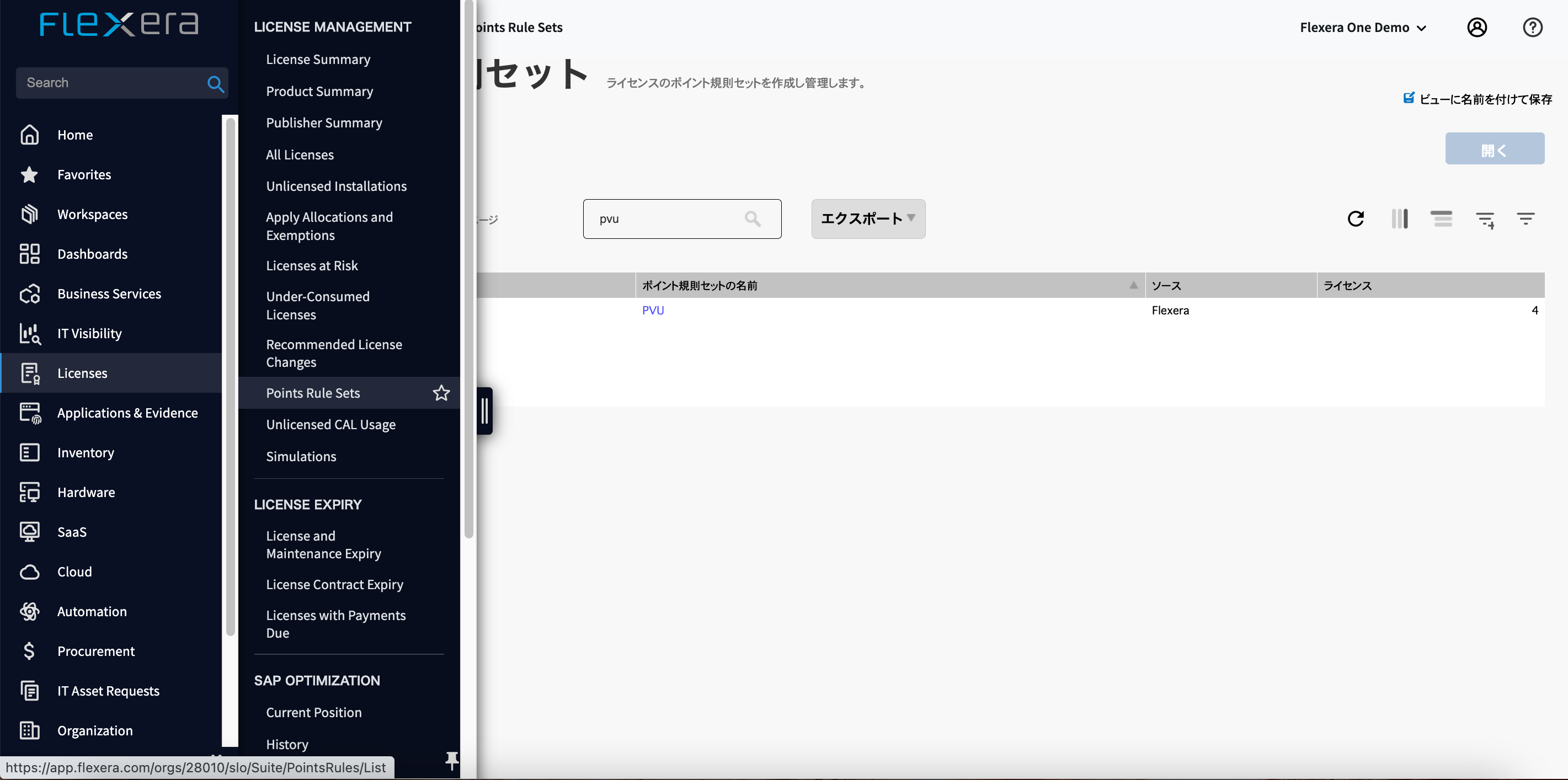

  2. 左のメニューからLicenses > Points Rule setsを選択します。

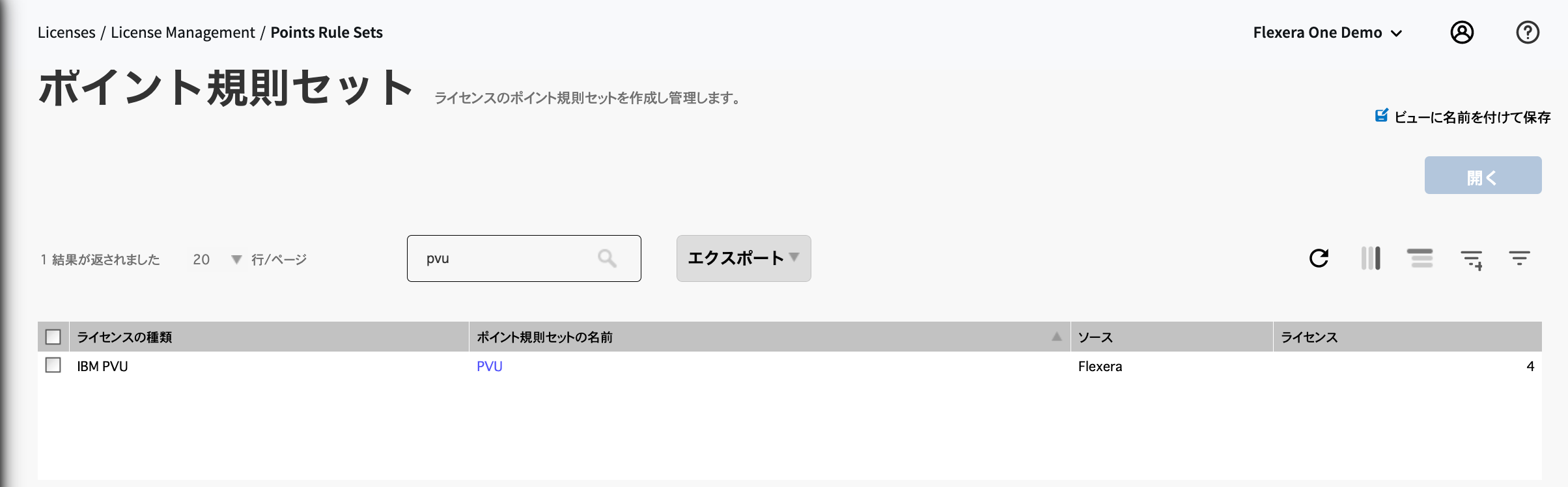

  3. 検索ウィンドウからPVUと検索し、ルールセットを開きます。

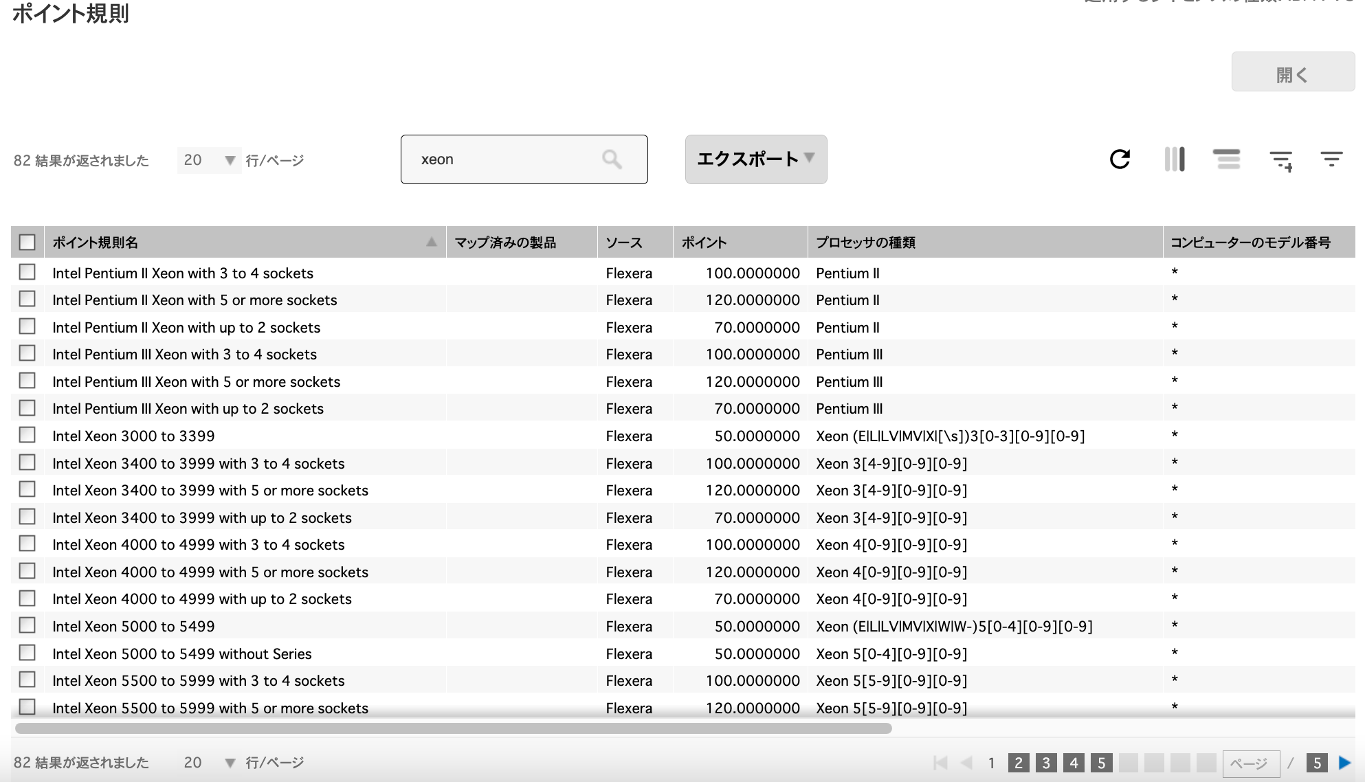

  4. 右側のポイント規則タブを選択するとPVUポイントテーブルが全て表示されます。
  5. さらにここからキーワードで絞ることもできます。試しにxeonとキーワードを入れるとコンピュータにIntel Xeonプロセッサーが搭載されている場合のさまざまなルールをすべて表示します。Xeon プロセッサーの世代/モデル、およびコンピューター内のプロセッサー数によって異なるルールがあることがわかります。スクリーンショット 2022-11-07 16.56.10.png
このようにキーワードで簡単に目的のPVUポイントテーブルを探すことができます。

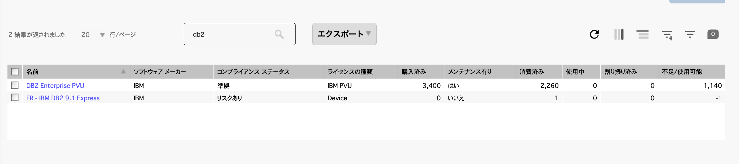

1.左のメニューからLicenses > All Licensesを選択します。保有している全てのライセンス情報が表示されます。スクリーンショット 2022-11-07 12.53.55.png
  1. キーワードで確認したいライセンスを絞り込みます。今回はDb2のライセンスを確認してみます。
クリックして詳細に移動するとさまざまな情報が確認できます。

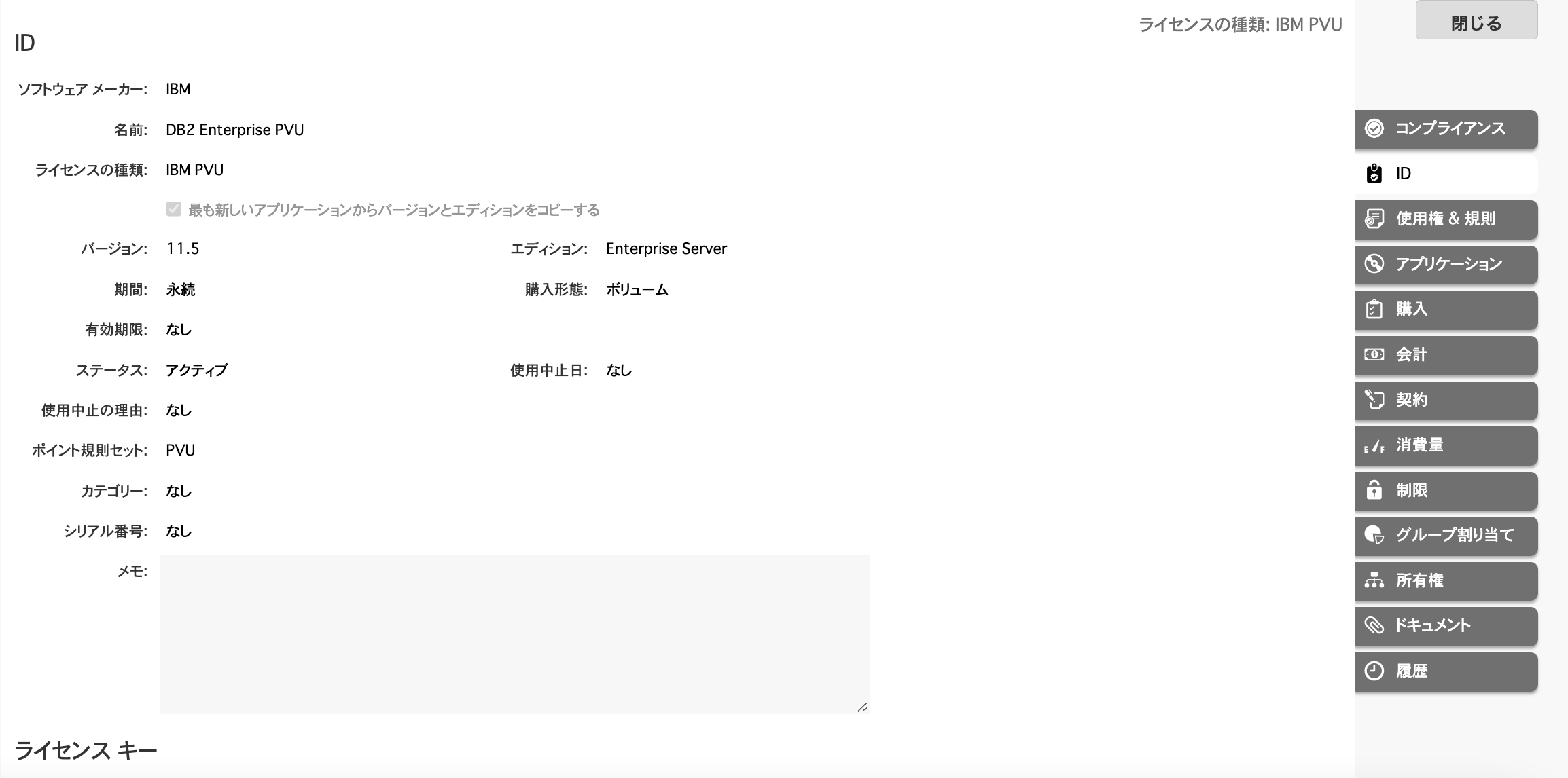

IDタブではライセンスタイプやバージョンなど基本的な情報を確認できます。

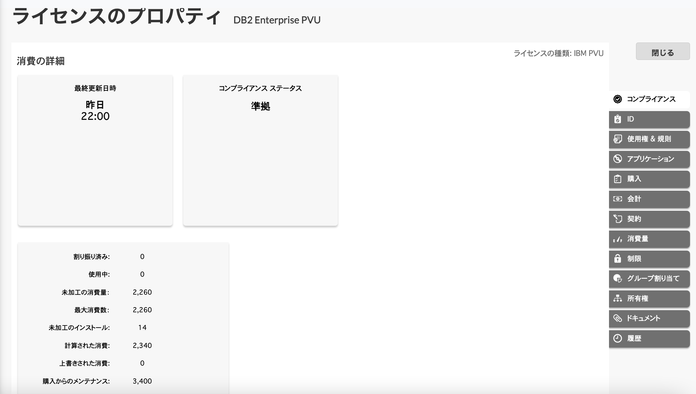

コンプライアンスタブではライセンス消費量が確認できます。

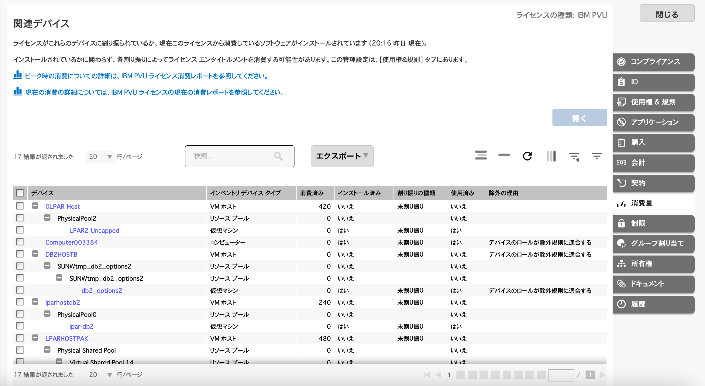

消費量タブでは選択したライセンスを消費しているソフトウェアの一覧が表示されます。それぞれが何ポイント消費しているのか確認できます。

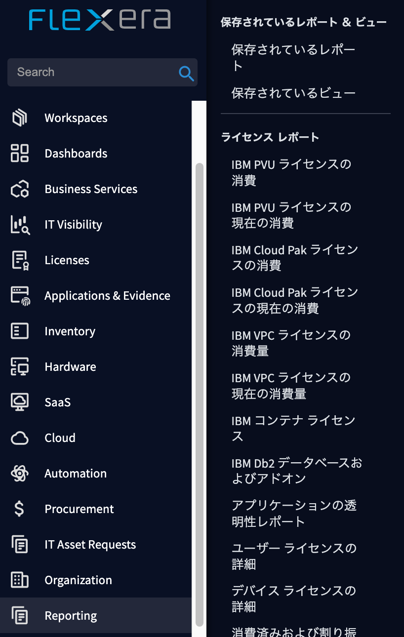

  1. 左のメニューからReporting>ライセンスレポート>IBM PVU ライセンスの消費を選択します。スクリーンショット 2022-11-07 15.19.51.png

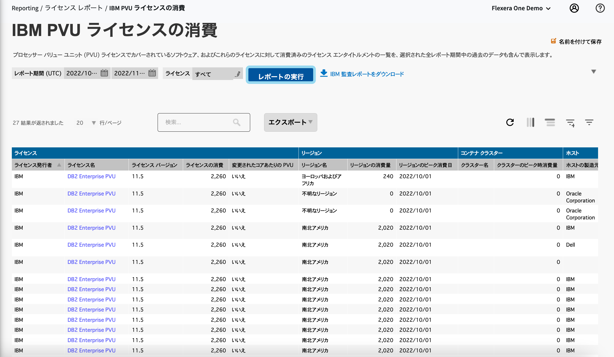

  2. IBM PVUライセンスの消費についてのデータが表示されます。レポート期間や対象ライセンスを選択し、「レポートの実行」ボタンを押せばレポートが出力されます。スクリーンショット 2022-11-07 15.20.27.png

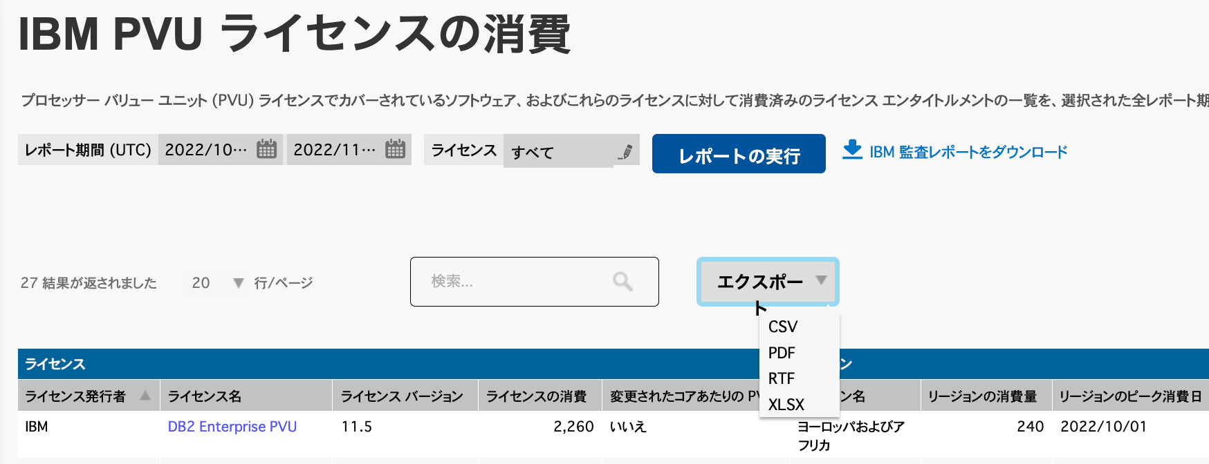

レポートはCSVやPDFでエクスポートすることも可能です。
複雑なサブキャパシティについてのレポートを簡単に作成することができます。
さらに、IBMは、PVUのピーク消費量をIBMの公式な「Regions」別に区分することを要求していますがこのRegionsもFlexera Oneで確認できます。ライセンスを選択し、コンプライアンスタブで下記のようなリージョンごとの消費量を見ることができます。
