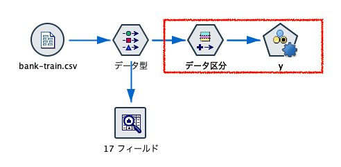

では、顧客の属性データを使って成約可否を予測して、それをテレマーケティングに活用することを想定してモデル作成に取り掛かります。まずはモデルを作るために、データ型ノードでは、成約可否フィールドの “ y “ を対象にして、その他属性情報を入力にします。
データ型ノードの後ろにデータ区分ノードをリンクして、70 : 30 で学習データとテストデータに分割します。
続いて、データ区分ノードから自動分類ノードへリンクして編集画面のモデルタブを確認します。モデルタブでは、モデルのランク付けの基準や、ランク上位のモデルを何番目まで作成するかを設定できます。今回は、以下のように設定します。
