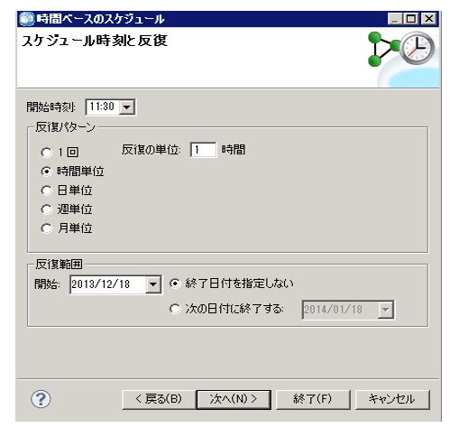

Modeler から CADSサーバーに接続し、対象のストリームを格納後、CADSの GUI クライアントのキャンバス画面でジョブを登録します。
  ストリームのジョブ登録
ジョブを作成します。
指定したスケジュールに合わせて、ジョブが実行されました。
以上が、シンプルなジョブ実行の流れです。
