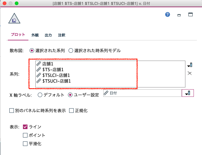

今度は時系列グラフに95%信頼区間を表示させるために2つの系列を追加します。店舗1の下限である「$TSLCI-店舗1」と上限を表す「$TSUCI-店舗1」です。
グラフを実行すると店舗1の2018-11-22までの実績販売数量と2018-11-29までの(平均)予測販売数量、95%信頼区間による下限値、上限値が確認できます。
