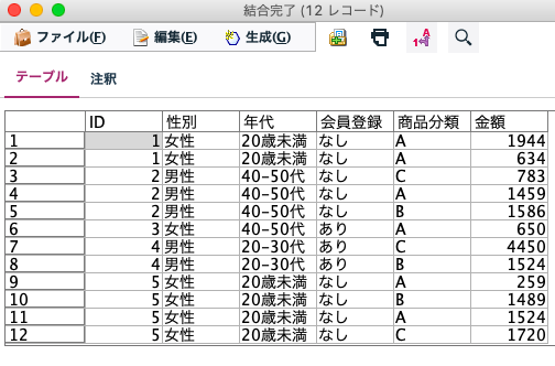

かなり少ないレコード数ですが、顧客情報を格納した「顧客情報」(マスターテーブル、5レコード)と、購入商品や金額などの履歴を格納した「購買情報」(トランザクションテーブル、12レコード)を用意しました。この2つをレコード結合してみましょう。今回は2つのテーブルでやりますが、3つ以上の複数テーブルの結合もGUIのみで可能です。結合のキーになるのは「ID」です。この値が同じレコード同士がくっつくことになります。これは「1:N」の結合です。
用意するのはレコード設定パレットの「レコード結合」ノードです。
1つ目のアイコンと2つ目のアイコンをマウスでドラッグしてくっつける。これだけです。
さすがModeler、ドラックだけでいけます。
少し中身を見てみましょう。
結合の「キー」を指定すると、IDなどの値に基づいてくっつけられます。複数キーの使用も可能ですので、「地域コード+店舗コード+顧客ID」などのように組み合せた結合も簡単に指定できますし、条件式を書いて結合させる応用も可能です。このキーは大文字と小文字を区別するので、場合によっては事前に一致させておく必要もありますが、フィルターの機能もあるのですぐ調整できます。
また、結合方法は、内部結合、完全外部結合、部分外部結合、逆結合が選べます。片方にしかないIDも残したいときは外部結合系を選びます。逆結合のオプションもエラーチェックに使えたりして便利です。そして、フィルタータブを見ると、フィールド名の変更や不要なフィールド除外ができます。特に重複フィールドは赤字で表示されるので、ぱっとみておかしなところを見つけられます。
また、ファイル結合はデータ規模が大きくなると一般に処理が重くなりやすいですが、最適化タブではラージデータセットの指定や、ソート済データセットのソート省略などの設定があったり、色々と便利が細かい機能が用意されていますが、今回はデフォルト設定でやってしまいます。テーブルでチェックしてみるとこんな感じでできあがりです。レコード数は、購買情報テーブルと同じ12レコードです。
