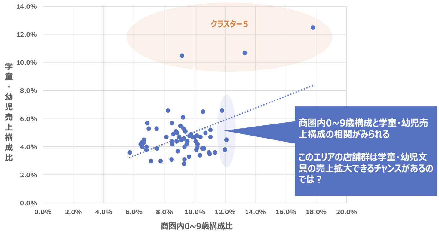

今回作成された5つのクラスターの中で、「クラスター5」は該当する店舗数は少ないのですが、学童・幼児文具の売上構成が高い店舗のグループです。別途、店舗の商圏年齢別人口を確認すると学童・幼児文具の売上と9歳以下の人口構成比に相関がみられました。
このように「TwoStep」を使用し、簡単に店舗クラスターをつくることで、店舗の特性・特徴の理解やグループ分けができますが、それだけではなく、新たな売上機会の創出につながりやすくなるのです。
