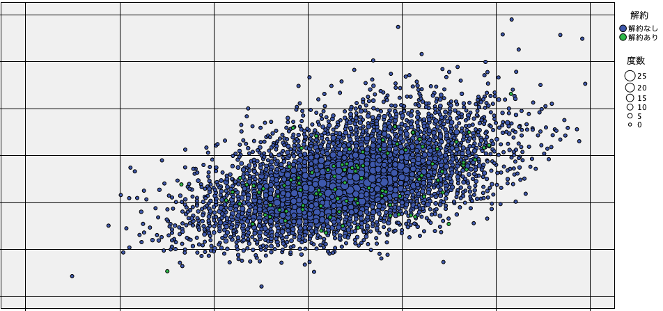

次に、10,000人の顧客データの中の2つの特徴量データを散布図で表現し、その上に解約状況のデータをマッピングしてみます。グラフ上の緑の丸が全体の1%に相当する「解約あり」データです。
