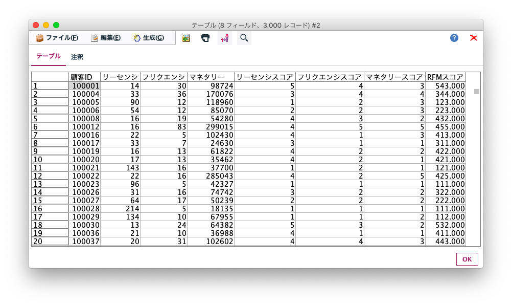

まずSPSS ModelerにPOSデータなどのデータを読み込みます。その後、データ型ノードなどからまずはRFM集計ノードを結合します。設定のダイアログは以下になります。
ここではいくつかの設定を行いますが、重要なことは中間部の「ID」「日付」「値」の部分です。IDには「顧客ID」を、日付には「購入時間がわかる変数」、値は、「購入金額」のデータを選択します。また、上部のリーセンシ基準日には、今日時点の日付か、指定の日付を選択します。この日付を軸として、直近購入日を設定します。このノードを作成するとそれぞれの顧客のR,F,Mの各値を計算してくれます。RFM集計ノードの設定が終了したら、その後にRFM分析ノードをつなげます。
RFM分析ノードでは、RFMそれぞれの指標について設定をしていきます。まず上部では、リーセンシ、フリクエンシー、マネタリーをRFM集計ノードで作成された変数を選択していきます。
「ビン」数には、それぞれの指標を何等分するのかを決めていきます。また重みについて、RFMのそれぞれの表示順を制御します。マネタリーを最初に表示したい場合には、重みを「100」に設定し、他の変数の重みを「10」「1」にします。
設定は大きく言えば、2ステップだけ。RFM集計ノードで、個人の識別、時間、購入日のデータを揃え、その後、RFM分析ノードで何分割するのか、スコア表示の順番を制御するだけです。とってもかんたんにRFMスコアを作ることができます。
テーブルに出力すれば、各IDのRFMスコアを見ることができます。このようにとってもかんたんにRFMスコアを出すことが出来る点がModelerの優れた点であると思います。
