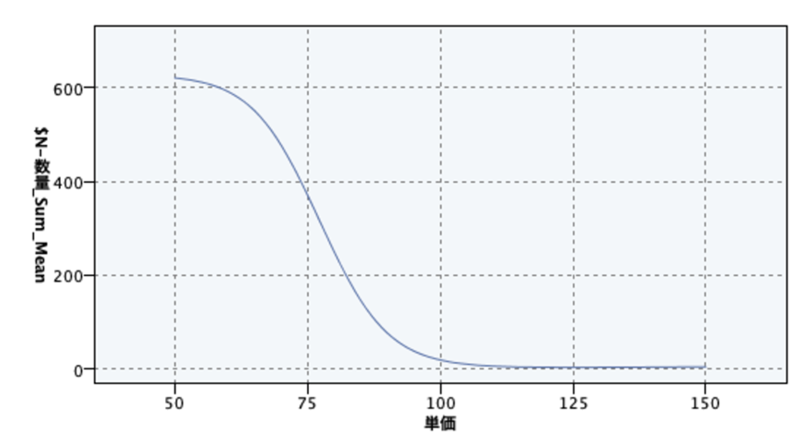

そこに先ほどのモデルを当てはめ、価格で平均をとって散布図(モード=ライン)で実行します。
価格弾力性カーブの完成
出来上がったグラフは以下の通りです。横軸が価格で縦軸が数量です。Xについて値段を左に下げると数量が高まりますが、線型ではなく逆Sの字をしているのがわかります。
60円近辺や100円近辺では傾斜が緩いため、この範囲で5円値引いてもあまり大きな数量へのインパクトがなく、75円付近では5円値引くと数量が大きく跳ね上がることがわかります。
