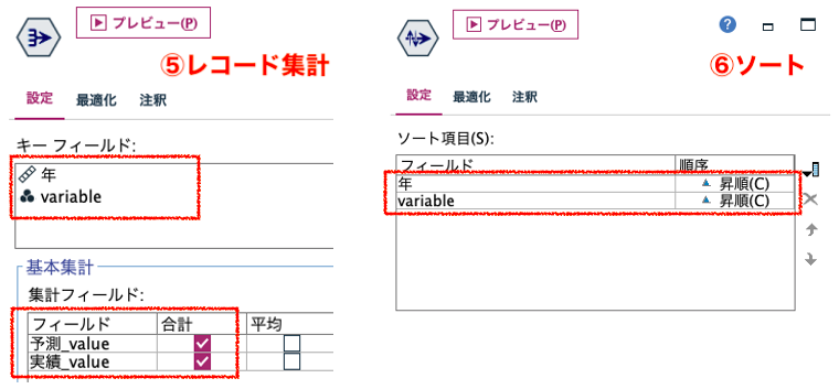

あとは再構成後の不要レコードの処理をレコード集計⑤で行い、ソート⑥します。推しノード#04でIBMの河田さんが触れている通りデータ型から再構成、そしてレコード集計はModelerの定跡(じょうせき)と言えます。

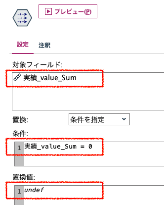

最後⑦は①で便宜的にゼロにしたヌルの2箇所を復元します。ヌルにするときの関数はundefです。
