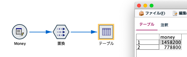

対象データをテーブルノードで表示します。
このmoney列を変更するので、置換ノードを配置して編集します。
置換ノードを詳しく説明した記事はこちら→推しノード#15「置換」
①と②まで以下の通り設定して、③の通り式ビルダーを起動します。
式ビルダーを起動したら、関数リストから「変換」を選んでto_integer( )を黄色矢印でエントリー。さらに、かっこの中に「文字列」の関数でreplace(?,?,?)を含めてください。タイプしながらto_integer(replace(“,” ,””, money))と記述します。
この式の表す内容は以下の通りです。
replaceで「カンマ」を「文字なし」へ変身させた上で、to_integerで整数化しています。
出来上がりを確認します。
