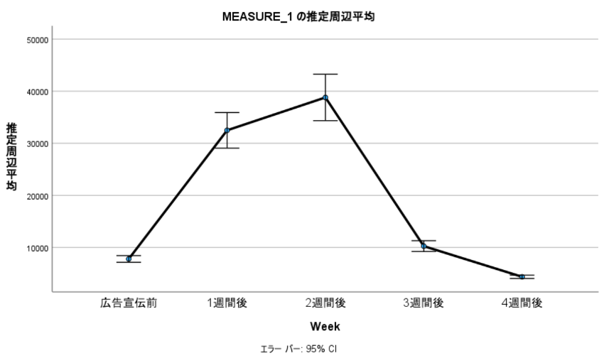

ここでは、広告の効果測定のサンプルデータを使って分析をしてみます。広告宣伝をする前、広告宣伝をして1週間後、2週間後、3週間後、4週間後の売上に有意な差があるかを評価しました。
グラフから広告宣伝後、2週間後まで売上の上昇がみられますが、3週間後には広告宣伝前とほぼ変わりがなく、4週間後にはさらに下がってしまっています。広告宣伝前と1週間後、2週間後、3週間後、4週間後の売上の違いが統計的に有意かどうかを評価したものが次の表です。
ペアごとの比較(編集済み)では、広告宣伝前と1週間から4週間後のそれぞれと売上の平均値に有意な差があることが有意確率からわかります。特に、1,2週間後までは広告は統計的にも効果があったと言えます。4週間後は、広告宣伝前の売上の平均値との差がマイナスになっているため、今後はその前に何か施策を打つことを検討した方がよいかもしれません。
