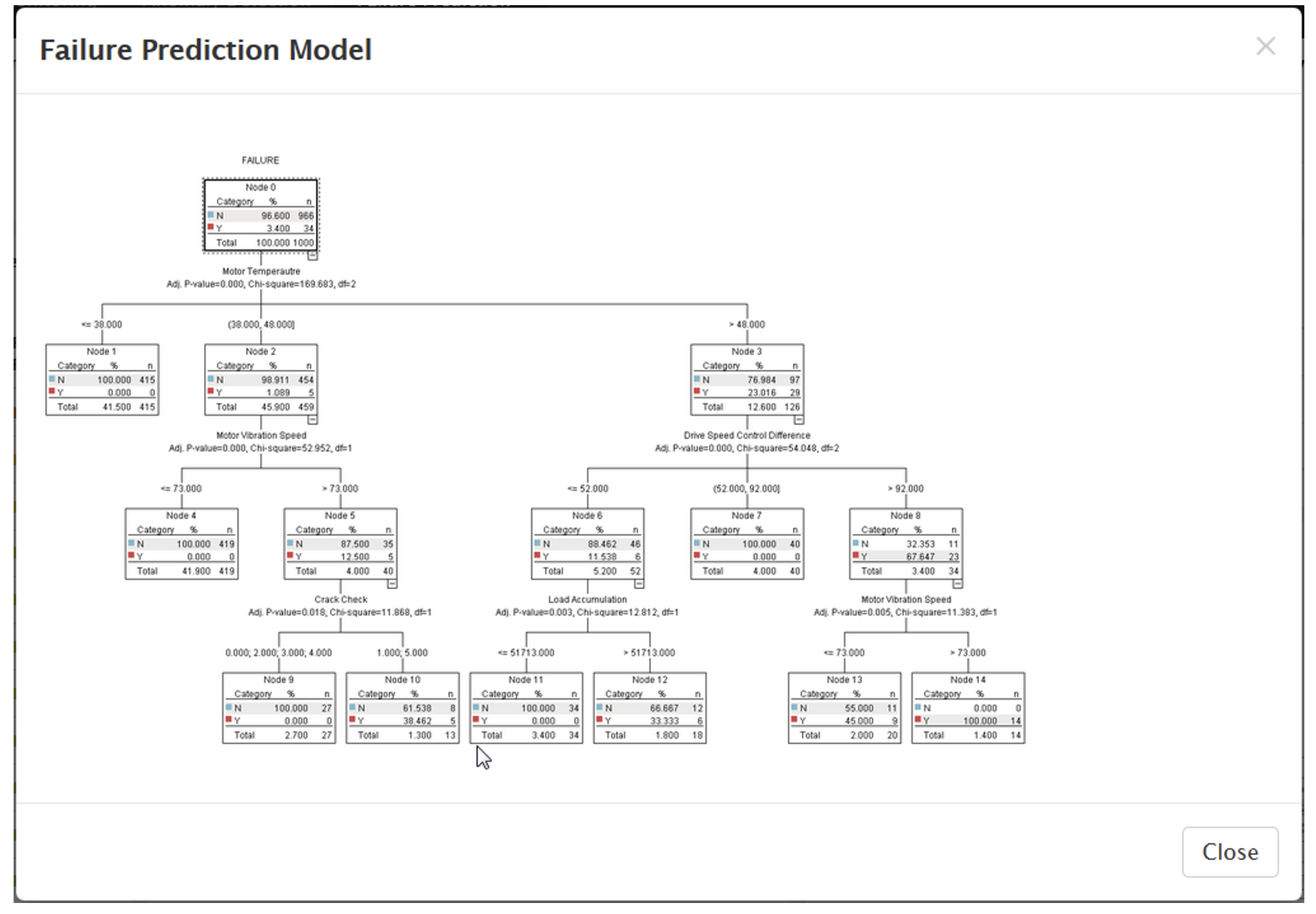

故障の情報が蓄積できたら初めて故障予測が可能になる
設備保全において誰しも「将来の故障が予測でき、その原因を追究できればいいな!」と思うものです。しかし、その道のりは決して平坦ではありません。航空機の部品の劣化モードの評価でも紹介した通り、設備を構成する部品の多くは「突然」壊れるものが大半です。
このような場合は設備の状態監視で得られた情報と故障発生時の状態を丹念に紐付け、「こういう状態の時に、こんな故障が発生した!」という知見を見出す必要があります。
このような活動を支援するのが「決定木」というアルゴリズムです。決定木は故障発生時の現象、その時の設備状態情報を故障と状態データから自動的に分析し、状態が故障にどのような寄与をしているかを自動的に探索するものです。
この解析により、「ある故障が発生したとき、設備の状態はどうであったか」また「設備状態がどのようになった場合に、どのような故障が発生しているか」を知ることができます。
図-5 決定木の分析イメージ
