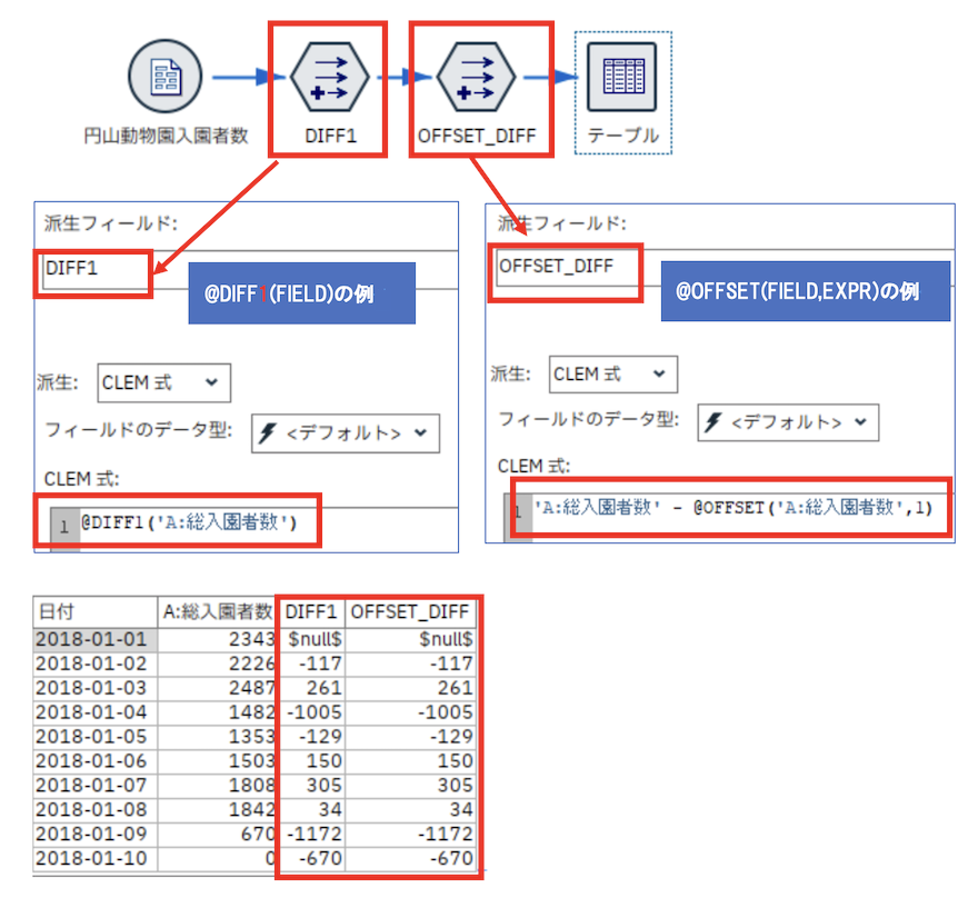

(ア)差分の計算 / @DIFF1(FIELD)との比較
これは、簡単ですね。一つ前のレコードの値を引いています。ちなみに@OFFSET関数ですと、第2引数の値を変更することで2つ前とか、7つ前(1週間前)との差分も計算することができます。さらにマイナス(-)の値を指定して後方参照することもできます。
