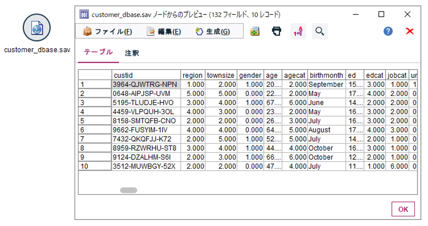

今回は、SPSS Modeler製品に同梱されているデモデータ「customer_dbase.sav」を使います。
このデータは、どうやら顧客の属性情報とプロモーションに対する応答結果のようです。

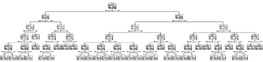

モデルは「CHAID」を利用します。数値もカテゴリも予測対象に出来て、予測結果も理解し易い為、最初のモデル作成によく利用しています。
データ型ノードに接続、実行し作成されたモデル・ナゲットを確認します。
プロモーションへの反応に関連ある項目として24のフィールドが挙げられ、
62のルールセットが作成されました。
この中からプロモーションへの反応が期待できる顧客の属性を調べるのですが、もっとシンプルなルールセットにできないか試してみましょう。

では、こちらも「CHAID」モデルを作成して結果を確認してみましょう。
今回のデモデータではそれ程実感出来ないですが、モデル作成に利用するフィールドが絞られたことによって、処理時間も大幅に減少しています。
試行錯誤繰り返す中での処理時間削減も助かりますね。
プロモーションへの反応に関連ある項目として13のフィールドが挙げられ、
36のルールセットが作成されました。
特徴量選択ノード利用前が24フィールド、62ルールセットでしたので、かなりシンプルになったのではないでしょうか。

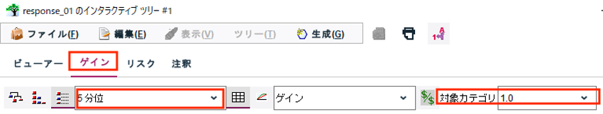

今回のセグメント探索はCHAIDモデルの作成オプションからモードを変更して、
インタラクティブセッションで実施します。
デフォルトの設定「モデルの生成(N)」から「インタラクティブセッションの起動(I)」に変更して実行します。
その他の設定はモデル作成時と同じにしておきます。(詳細設定のランダムシードは忘れずに統一しておきましょう。)
表示されたウィンドウ上部から、「ツリーを成長(T)」を選択すると先のモデルと同じ決定木が作成されますので、次の手順でセグメントの情報を確認します。
- 表示を「ビューア―」から「ゲイン」に切り替え
- セグメントの表示区分を「分位」に変更し、「5分位」を選択
- 対象カテゴリを「0」に変更
これにより、どのルールセットがプロモーションに反応する可能性が高いセグメントかを確認することが出来ます。
特徴量選択ノード“なし”と“あり”の場合で結果を比較します。
この機能ではプロモーションに反応する率が高い順にルールセットを並び替えた上で、指定した分位数に区切ってくれます。
