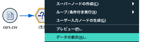

「データの表示」をクリックするだけ。
でも、そんなノードはないぞ!?という方。はい。正解です。ノードには存在しません。正確に言えば、新しいグラフエンジン用の専用のノードは存在しません。
ストリーム内の各ノードにおいて、右クリックで「データの表示」をクリックすることで新しいグラフエンジンが立ち上がります。
立ち上がった最初の初期画面は以下のような形式です。
あとは、視覚化したい変数を設定するだけ!複数変数も設定できます。
