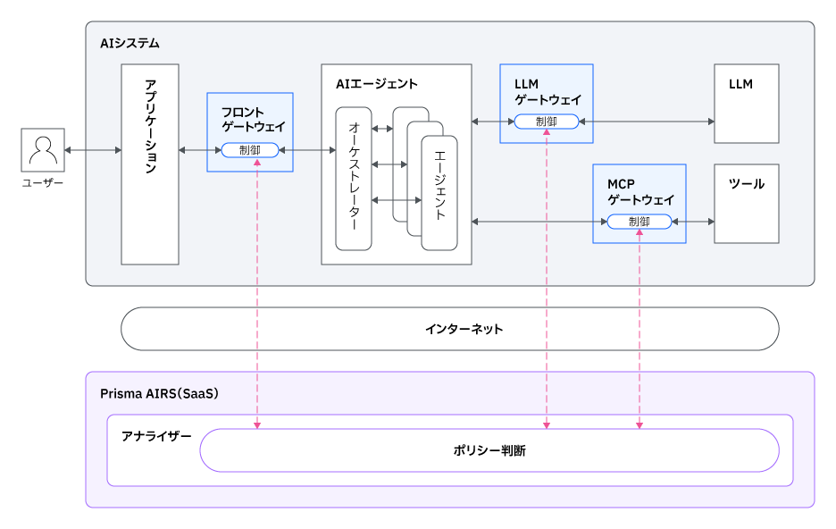

リアルタイムAI脅威防御 (AI Runtime Security)
AIへの入出力をリアルタイムに監視し、AI利用時の脅威を自動的に検知・防御します [7]。具体的な実装形態の一例としては、図1に示すように、通信経路に位置するゲートウェイ・アプリケーションからAPI経由でPrisma AIRSのSaaS環境へポリシー判定を照会する方式が挙げられます。照会を受けたPrisma AIRSが脅威の有無を判定し、その結果に基づいて制御側であるゲートウェイ側でリクエストのブロックやデータのマスキングといった制御を実行します。実際の制御においては、入力制御では、プロンプト・インジェクションや悪意ある指示を検査して、AIモデルへのリクエストをブロックします。出力制御では、生成結果をスキャンして個人情報(PII)や機密情報の漏えい、有害・不適切なコンテンツの生成を防止します。さらに、自律的に動作するAIエージェントに対しても、外部APIやデータベース、各種ツールとのやり取りを継続的に監視し、ポリシー違反や許可されていないツール利用を即座に制御します。
図1 : パロアルトネットワークス Prisma AIRSのリアルタイムAI脅威防御の実装例
