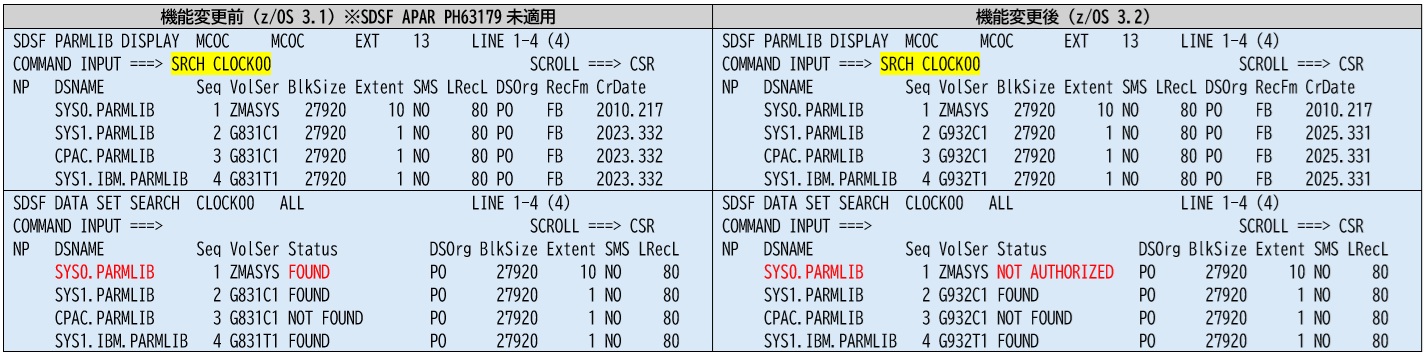

■z/OS 3.2では、データセット一覧からSRCHコマンドによるメンバー探索を行う際、資源を保護するRACF DATASETクラス・プロファイルへのREADアクセス許可を持たない場合でも、対象データセットOPEN時のICH408Iメッセージ出力(ABEND913-38)は抑止されます。
※データセットのOPEN前にSDSFによる独自の権限検査を行うことで、Statusカラムには「NOT AUTHORIZED」を表示
※SDSF APAR PH63179(対象: z/OS V2R5、3.1)適用後も同様(PTF提供: 2024年10月)

前述の機能変更(z/OS 3.2、あるいは、SDSF APAR PH63179)に伴う影響として、「RACF DATASETクラスが非活動」、あるいは、「資源を保護するRACF DATASETクラス・プロファイルが未定義」の場合、SRCHコマンド実行結果のStatusカラムには「NOT AUTHORIZED」が表示され、「FOUND」、「NOT FOUND」の区別ができなくなりました。
※実際には該当メンバーが存在する場合、NPカラムにてSB/SEコマンドを実行することで、該当メンバーを表示・編集可能
※PARMLIB(ISFPRMxx)メンバーにて、「CONNECT AUXSAF(NOFAILRC4)」ステートメントが明示指定されている場合は影響なし(省略時値: FAILRC4

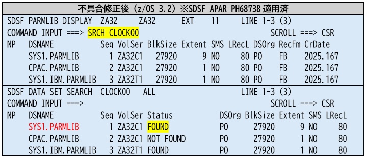

■この不具合事象を解消するには、SDSF APAR PH68738(対象: z/OS 3.1、3.2)の適用が必要です。
※z/OS V2R5には修正策が提供されていません
■不具合修正の事例(PARMパネル)
※「SYS1.PARMLIB」データセットを保護するDATASETクラス・プロファイルが未定義
ICH35003I NO RACF DESCRIPTION FOUND FOR SYS1.PARMLIB

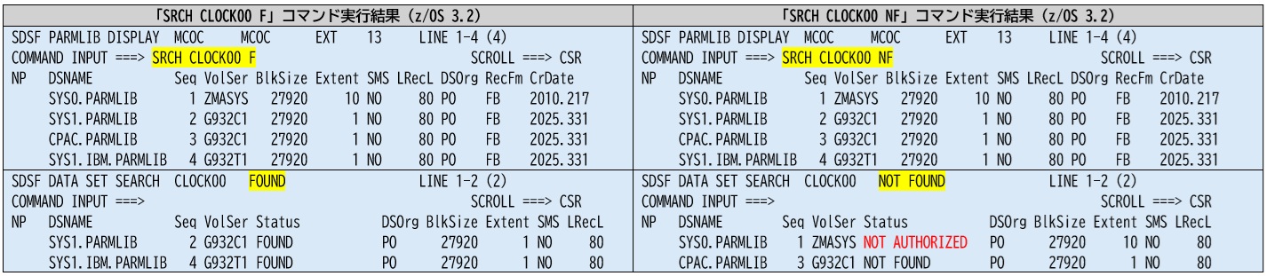

■冒頭にも記載の通り、「SRCH member-pattern」コマンド実行時は、オプションとして「F」、「NF」指定が可能です。(省略時値: ALL
※「SRCH member-pattern F」コマンド ・・・ Statusが「FOUND」のデータセット一覧を表示
※「SRCH member-pattern NF」コマンド ・・・ Statusが「FOUND」以外のデータセット一覧を表示(「NOT FOUND」、「NOT AUTHORIZED」を含む)
