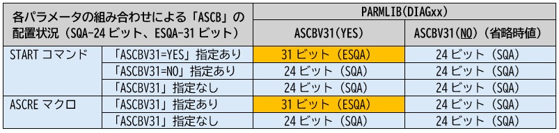

■新機能の使用有無は、下記パラメータにて、「ASCB」制御ブロック(アドレス空間)毎に制御されます。
➀PARMLIB(DIAGxx) ASCBV31(YES/NO)(省略時値: NO) ・・・ システム・ワイドで、「31ビットASCB」の使用を許可するかどうかを指定
②STARTコマンド: 「ASCBV31=YES/NO」オプション ・・・ 「ASCBV31=YES」オプションを明示指定することで、「31ビットASCB」を要求
③ASCREマクロ: 「ATTR」パラメータ ・・・ 「ASCBV31」オプションを明示指定することで、「31ビットASCB」を要求
■②STARTコマンド、③ASCREマクロで「31ビットASCB」を要求しない場合、あるいは、➀PARMLIB(DIAGxx)メンバーにて「ASCBV31(NO)」オプション指定が有効な場合(省略時値を含む)、従来通りの「24ビットASCB」が使用されます。
※②、③の方法で「31ビットASCB」を要求した時でも、省略時解釈(ASCBV31(NO))の場合は、従来同様、「24ビットASCB」を使用

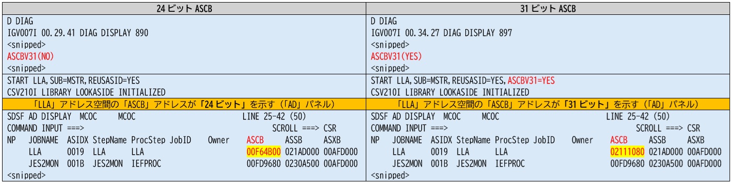

■LLAアドレス空間への「31ビットASCB」適用事例(z/OS 3.2環境)
※SDSF 「AD」パネルは、z/OS V2R5の新機能(Address space diagnostic)
