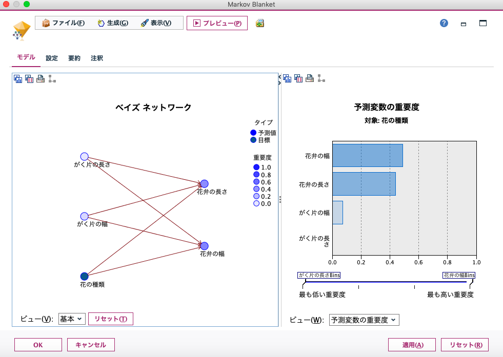

以上を設定した後、実行ボタンを押下してモデル学習を行うと、以下の画面を持つモデルナゲットが得られました。左半分に描かれているのがTANによるグラフ構造で、右画面が予測変数(説明変数のことです)の重要度です。
  では次に、以下の条件で、Markov Blanketのモデル学習してみます。モデルタブの設定は、上で行ったTANの設定とよく似ていますが、今回はエキスパートタブの設定をしてみましょう。
  • 構造タイプ:Markov Blanket
  • パラメータ学習方法:小さい度数のBayes調整(データセットが小さいため)
  • エキスパートタブ:「エキスパート」にチェックを入れ、「Pearsonカイ二乗検定」を選び、独立性の検定の有意水準を01から0.00に変更する。
  • 分析タブ:「予測変数の重要度を計算」にチェックを入れる
  以下がエキスパートタブの画面です。上記の内容が設定されていることが分かります。ちなみに、フィールド選択という設定がグレーアウトされていますが、有効化するには、モデルタブの「フィールド選択の前処理選択を含む」にチェックを入れます。フィールド選択は、大規模な説明変数が存在する場合、あらかじめモデル学習の候補にする変数を選択して登録するために使います。
ちなみに、Markov Blanketで、独立性の検定の有意水準をデフォルトの0.01から0.00に変更した理由は、カットオフされてしまって学習結果のグラフ構造から排除されてしまう説明変数を表示するためです。有意水準を0.00に設定することで、Markov Blanketらしいグラフ構造を得ることができます。しかしながら、モデルの精度を追求する場合は有意水準をデフォルト以上にするのがよいでしょう。   さて、実行ボタンを押下すると、以下のMarkov Blanketのモデルナゲットが得られました。TANのグラフ構造と比較すると、まったく異なりますね。特に、「がく片の長さ」、「がく片の幅」の2つは、目的変数である「花の種類」の子ノードである「花弁の長さ」、「花弁の幅」の親ノードになっており、目的変数とは直接の関係を持たないことが明らかとなりました。これは驚きです。 TANでは目的変数とすべての説明変数がエッジ(接続の線)を持つ必要があったのですが、Markov Blanketではその必要がなく、より自由に変数の関係性を調べた結果、このような構造が推定されたわけです。おそらく、あやめの花の種類は花弁の形状に強く依存するのでしょう。そして、がく片の形状は、花の種類よりも、花弁の形状に強く関係性があるということがデータから推測されたわけです。
